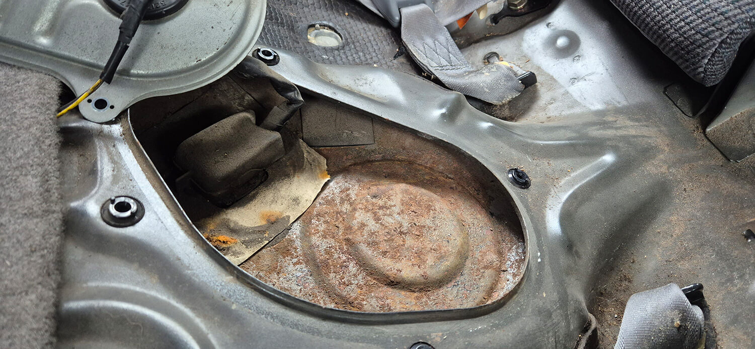

    Ich wollte mir heute den Tankgeber endlich mal ansehen, weil dieser fast immer nur noch voll anzeigt.
    Aber das Innere, also dort wo der Tankgeber sitzt, sieht ziemlich dreckig und rostig aus, hab mich nicht mal getraut, den Stecker abzuziehen, um zu testen, ob die Anzeige auf Null geht. Wahrscheinlich geht das Ding gar nicht mehr so leicht auf. Über dem Stecker klebt auch so eine Folie, oder was das war mal.
    Was mich verwundert hat, die Benzinpumpe sitzt nicht neben dem Tankgeber, da scheint der EG3 eine Ausnahme zu sein, bei allen anderen Bildern und Videos sind Tankgeber und Pumpe direkt nebeneinander unter dieser ovalen Öffnung.
    Vielleicht probiere ich es ein anderes Mal nochmal. Wenn man weiß, wie es geht, hat man auch die Rückbank recht schnell raus.

    EG3 hat keine Kraftstoffpumpe im Tank.
